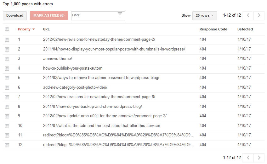

بعد تحديث موقعي مؤخرا ومراجعته في اداة مشرفي المواقع لاحظت ان هذه الاسباب متعددة ساذكر منها فقط التي صادفتني في موقعي وقد تختلف الاسباب من موقع الى اخر وهي كالتالي :
صورة توضيحية لبعض الاخطاء التي ظهرت لي مؤخرا في اداة مشرفي المواقع جوجل

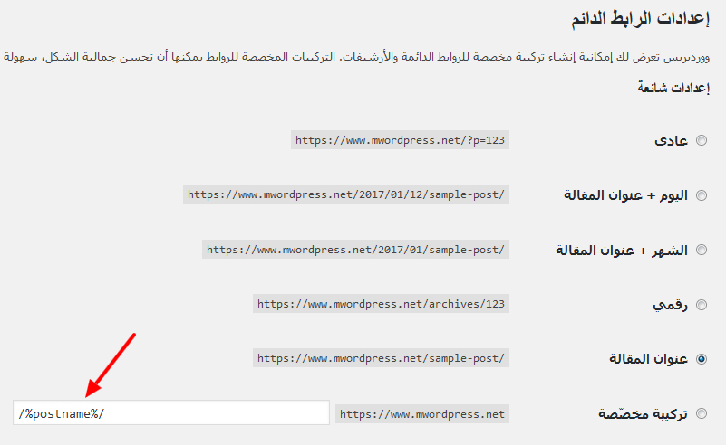

اصلاح تركيبة الروابط الدائمة
اذا قمت بتغيير تركيبة الروابط الدائمة لموقعك وكنت تقوم بادراج روابط لمقالات معينة في مقالات اخرى لن تتغيير الروابط التي قمت بادراجها تلقائيا اي انه يجب عليك اصلاح تلك الروابط لتتناسب مع التركيبة الجديدة التي قمت بها. بالنسبة لاصلاح هذه الروابط ساتطرق الى مثال واحد لان الامر يختلف من تركيبة الى اخرى
مثلا انا استعمل في تركيبة الروابط الدائمة الحالية اسم المقالة فقط كما هو موضح في الصورة التالية :
وفي السابق كنت استعمل الشهر والسنة كما هو موضح في الرابط ادناه
- تغيير تركيبة الروابط الدائمة للمقالات
- تغيير الرابط اللطيف لتصنيفات
- حذف مقالات او صفحات معينة
- مشكل ترقيم الارشيف
